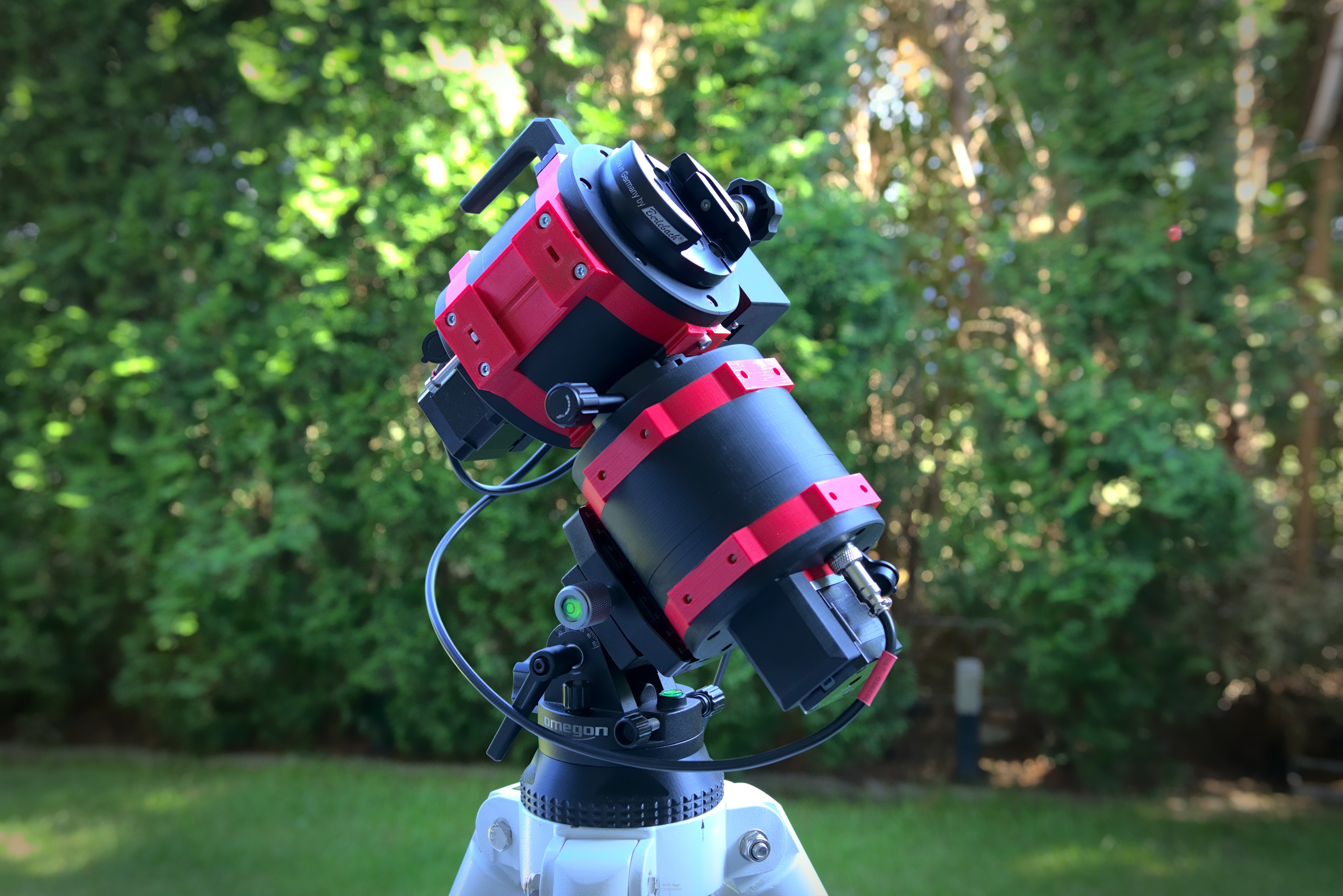

Keen-One EQ mit 79:1 V5 Harmonic Drive + 27:1 OMC + SPI Keen-One EQ mit 79:1 V5 Harmonic Drive + 27:1 OMC + SPI
Keen-One EQ
3D gedruckte DIY Equatoriale Harmonic Drive Montierung
- Modifiziertes Präzisions Harmonic Drive
- Motor mit höherer Getriebeübersetzung
- SPI Treiber für den Antrieb in RA und DEC
- [MTF] - GX12 kompatibel
- OnStep Controller
Blogpost zu Bau: Keen-One EQ

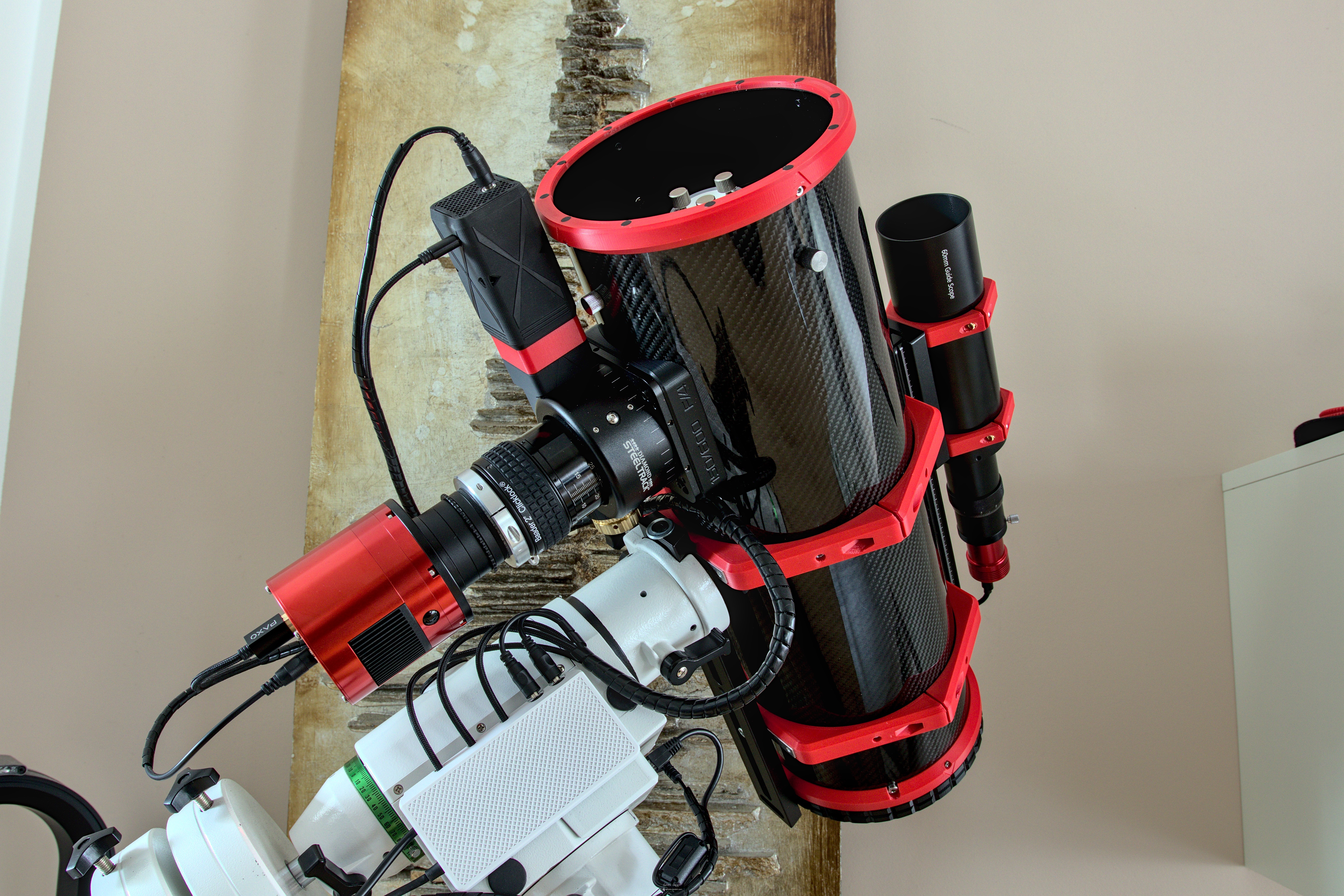

Astrograph | NCF 150/600 f/4 Astrograph | NCF 150/600 f/4
NCF 150/600 f/4
Newton Astrograph mit Carbontubus und einigen Teilen aus dem 3D-Drucker
Blogpost zu Bau: Newton Umbau - von der Blechdose zur Carbonkanone
Blogpost zum [MTF]: MagneTicFocuser

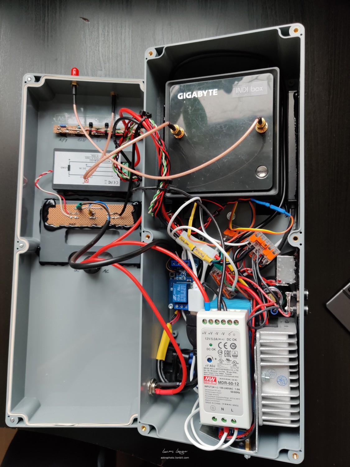

INDIbox - Innenleben INDIbox - Innenleben
BLOG INDIbox - all in one
Das Innenleben der INDIbox. Nicht schön aber funktional
All in one: Stromversorgung für alle Geräte, nutzbar an einer 12VDC oder 230VAC Stromquelle. Der Computer ist ein Ubuntu System mit Kstars/Ekos/INDI der das gesamte Rig steuern kann.

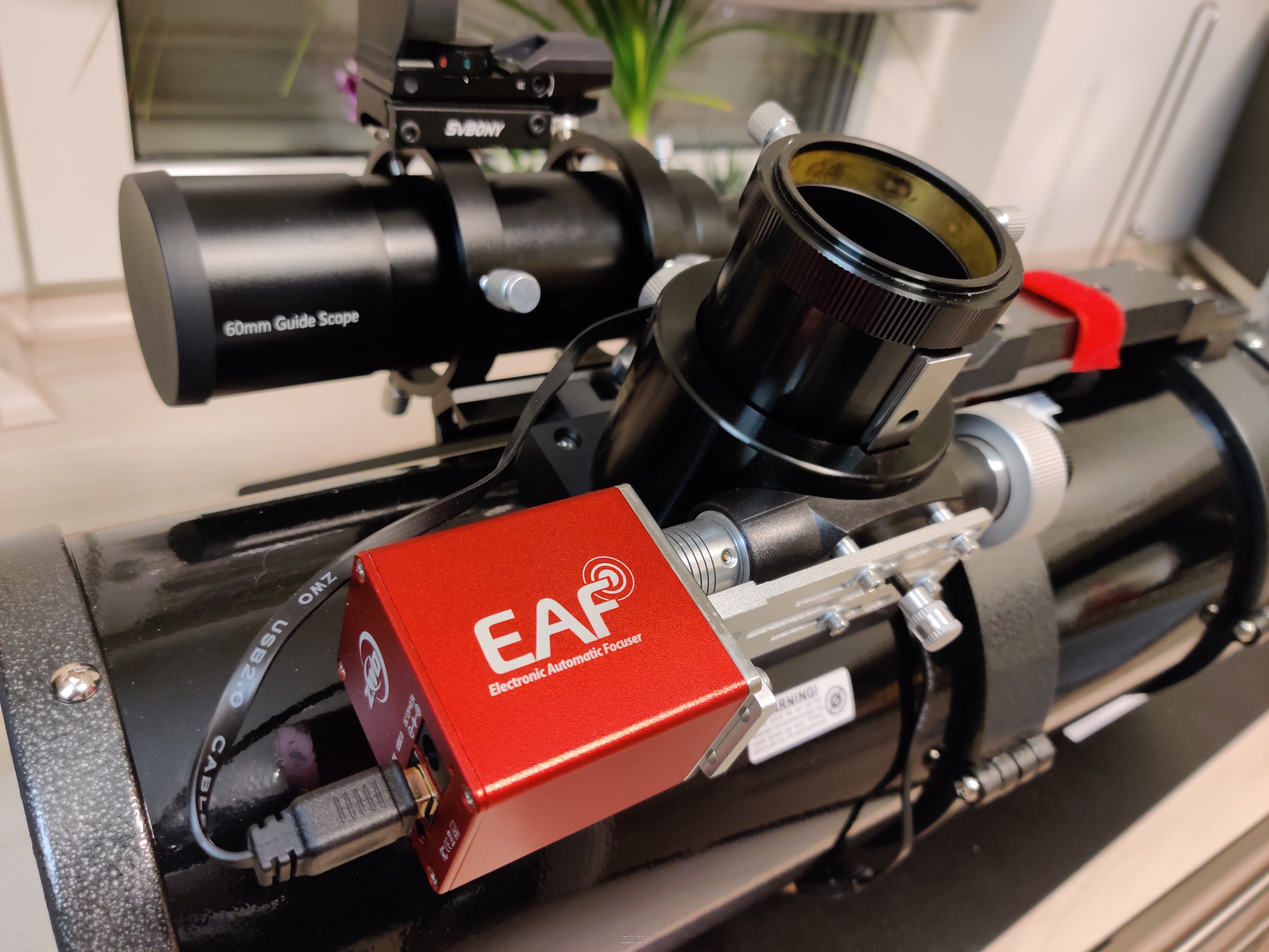

Upgrade auf EAF Upgrade auf EAF
Upgrade auf ZWO EAF (Electronic Automatic Focuser)
Das Ende des manuellen Fokus! Endlich kann ich einen Autofocus nutzen und das sehr komfortabel über Ekos. Der Einbau der Hardware mit diesem Monorail OAZ war zwar wegen der gebogenen Front des Fokussiergehäuses etwas tricky aber jetzt passt das alles. 4 Alubüchsen mussten angefertigt werden, Die Halterungsplatte vom EAF musste auf den Lochabstand angepasst werden. Ein Kugellager mit passender Büchse für die Fokuswelle sitzt jetzt im Focusergehäuse neben der Kupplung zum EAF und eine Teflon Druckplatte, die die Focuserwelle auf die Kugelführung presst, minimiert jetzt das Drehmoment für den Motor.

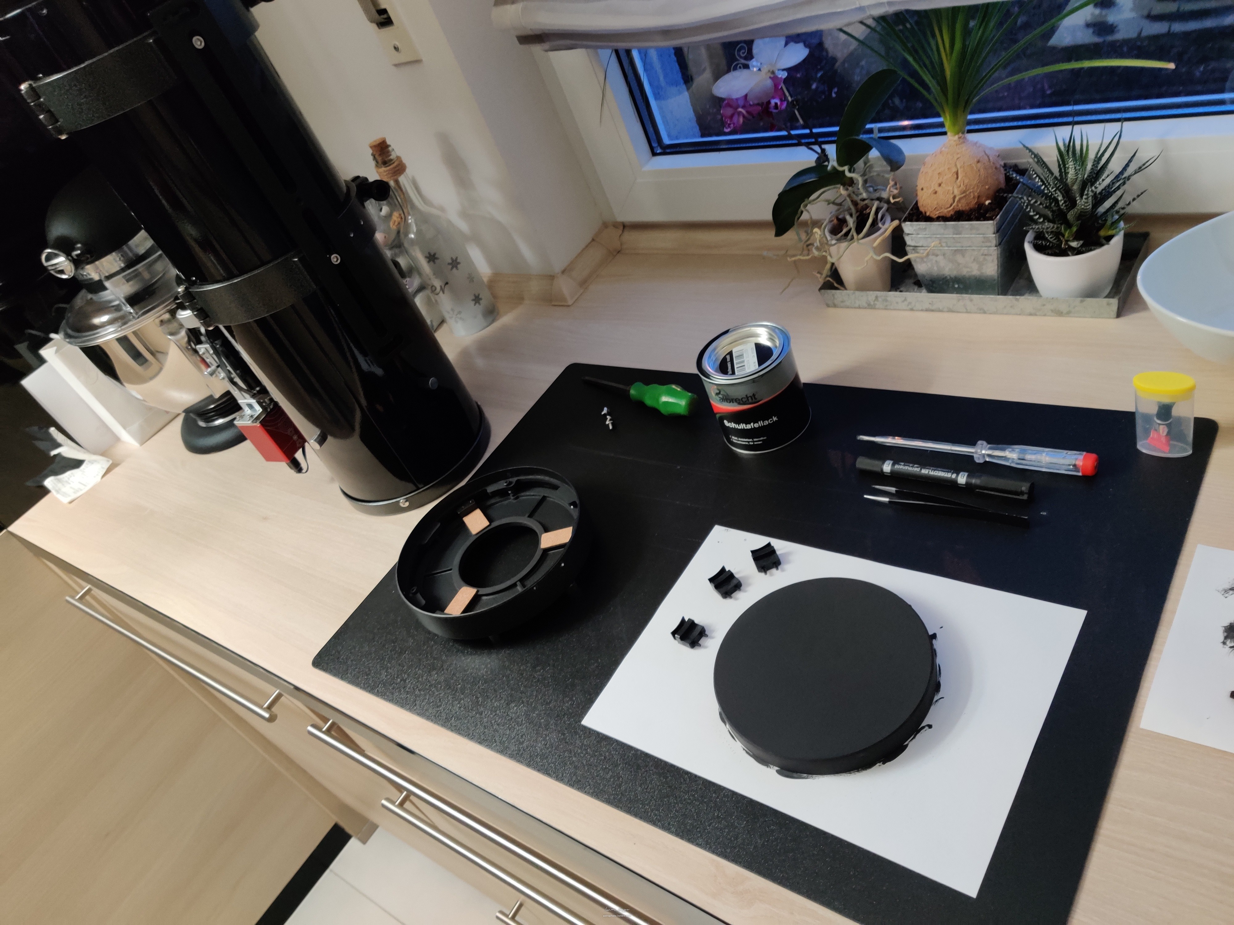

Newton Tuning Newton Tuning
Newton Tuning:
Schwärzen des Hauptspiegels und des Fangspiegels mir schwarzem Schultafellack.
Der OAZ Rand der zum FS zeigt und die HS-Spiegelzelle wurde auch gleich mit mattiert.

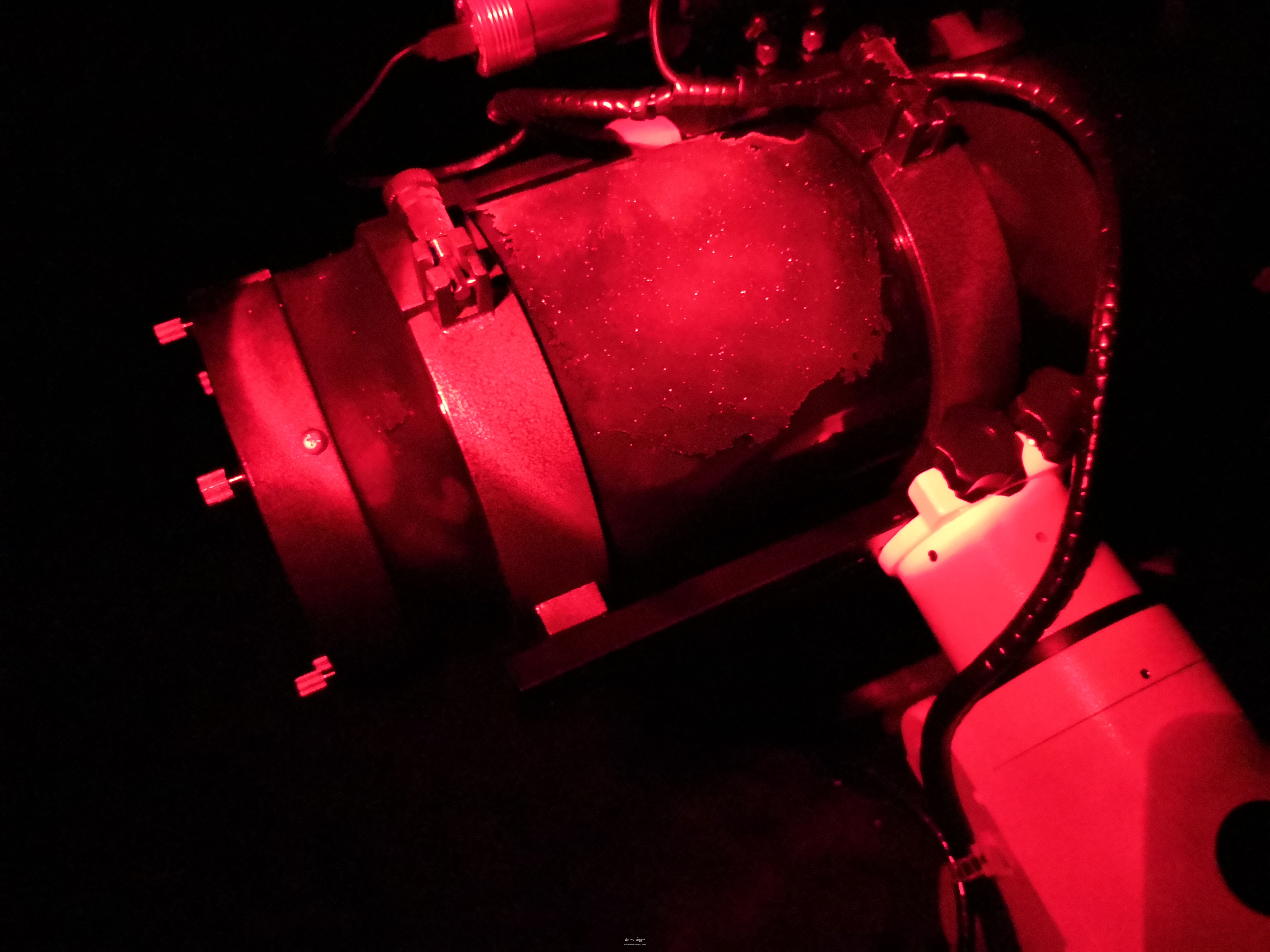

Ice Ice Baby Ice Ice Baby
Brrrr! War das kalt! Eisbildung am Tubus des Newtons

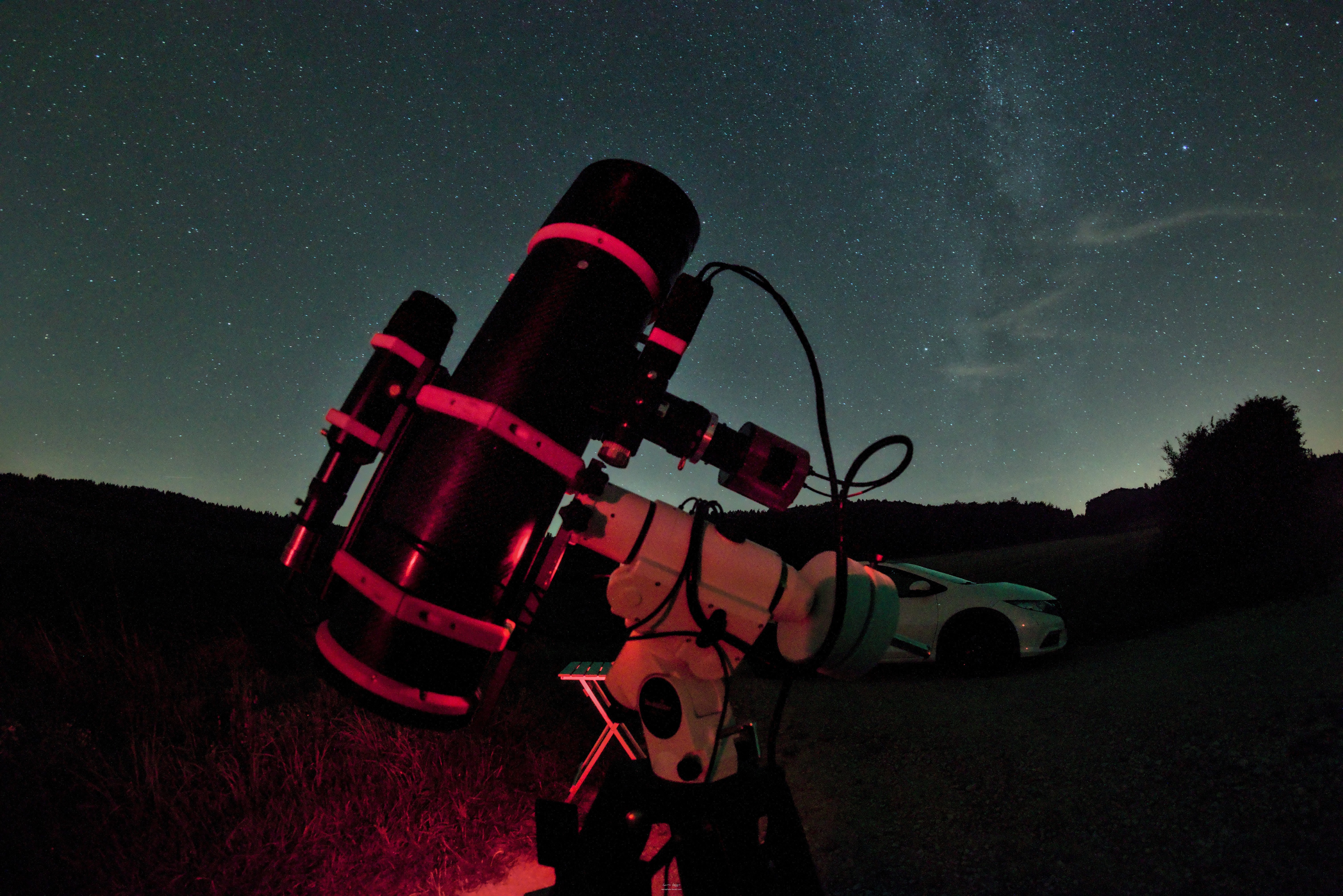

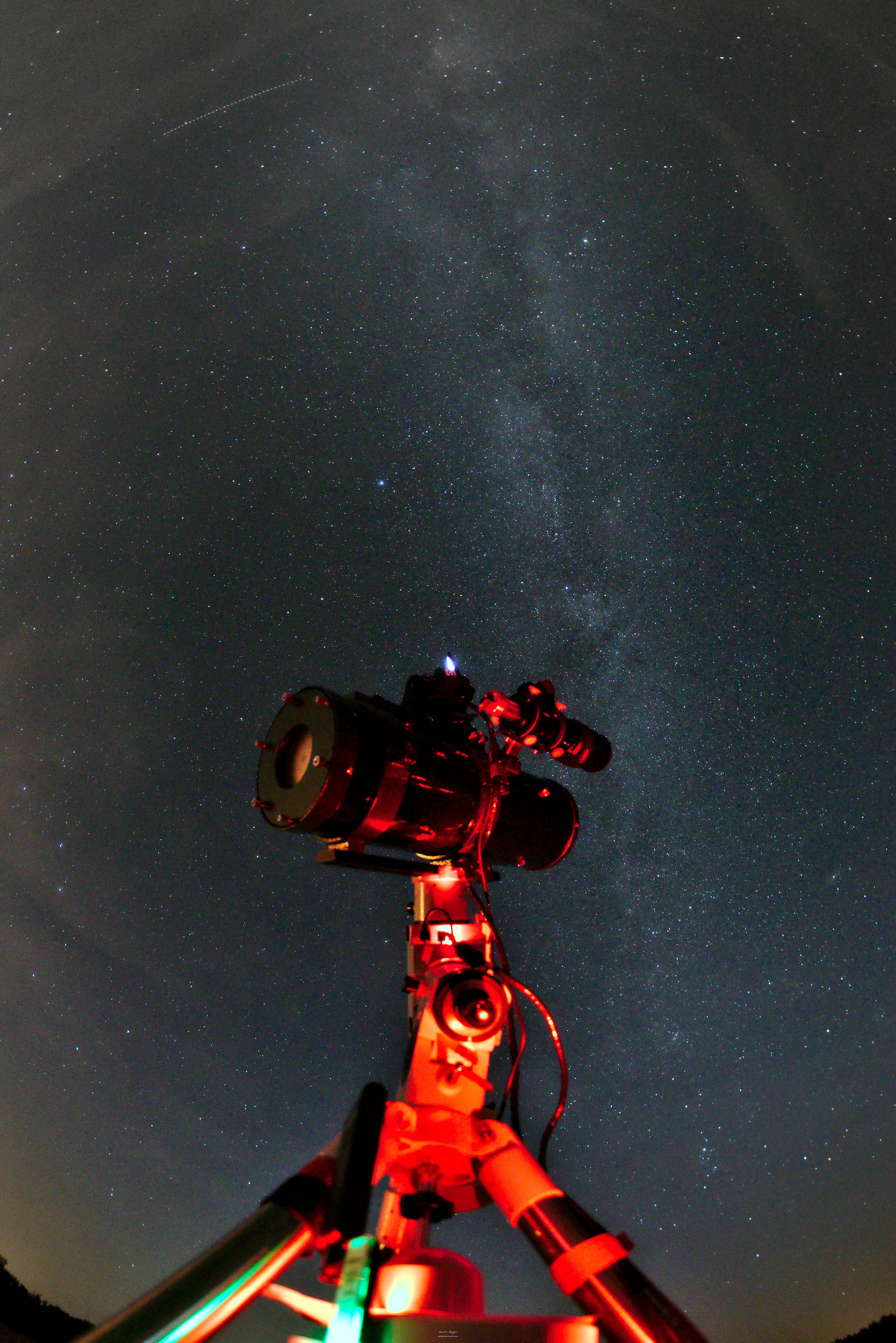

Imaging NGC 6960 Imaging NGC 6960
Zeitvertreib bei der Aufnahmesession NGC 6960 (31.08.2019)
- Newton 154/600 f/4
- GPU Komakorrektor
- Optolong L-eNhance 2"
- Canon EOS 700Da
- ZWO Asi 120MM Mini
- 50/180 (8x50) Guigescope
- SkyWatcher HEQ-5 Pro
- AstroPi3
- Powerbox

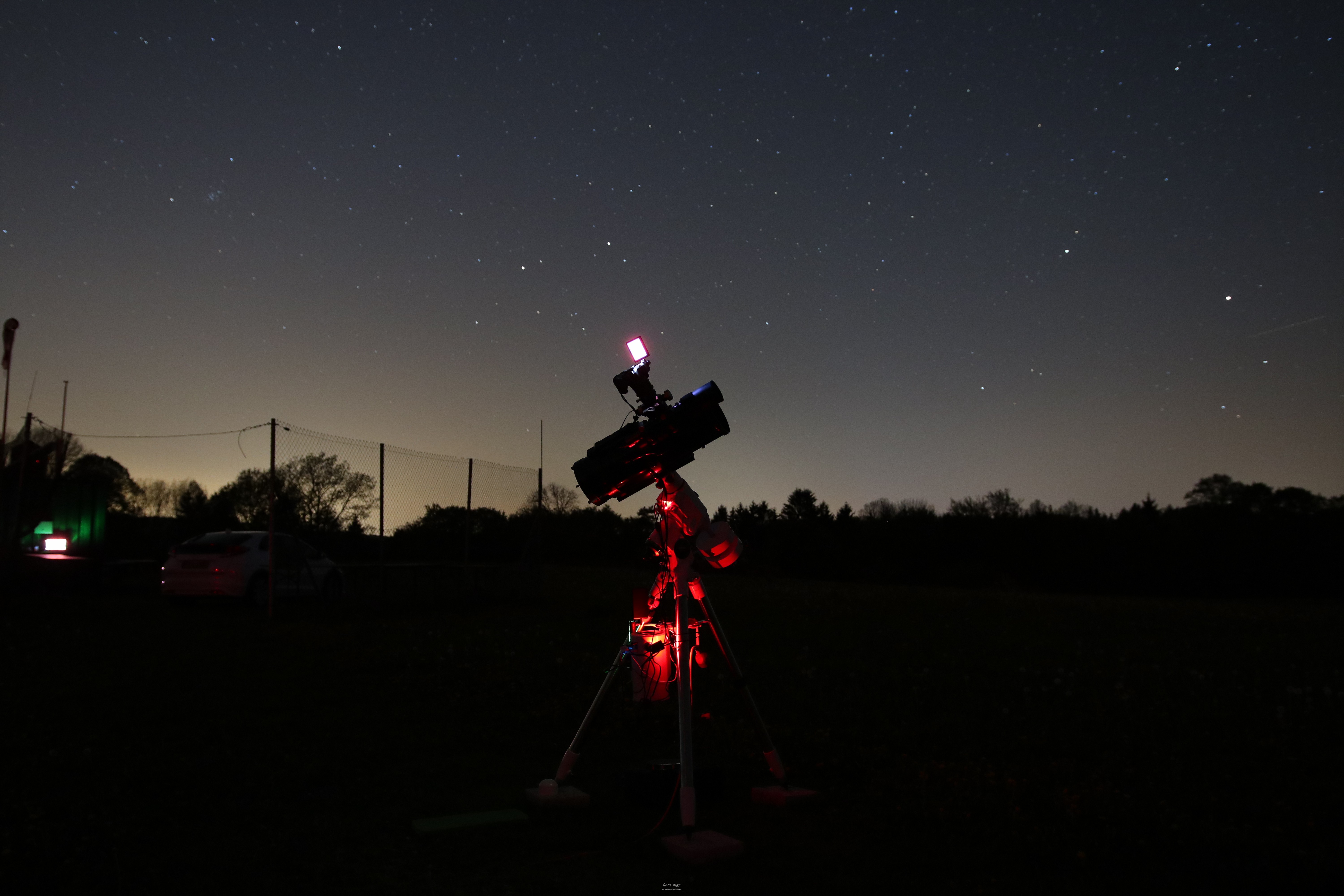

First Light | F/4-Newton First Light | F/4-Newton
Am 01.05.2019 war First Light mit dem TS Photon 154/600 f/4 Fotonewton. Mein erstes Teleskop nach der ernüchternden Erfahrung mit dem Teleobjektiv. Die Entscheidung fiel auf ein Spiegelteleskop denn da habe ich, wie man so schön sagt, viel Teleskop fürs Geld :) Für mich als Einsteiger in der Astrofotografie ist auch die Brennweite von nur 600mm leicht handelbar. Für DeepSky ein Ideales Instrument.
Bisher bereue ich diese Entscheidung überhaupt nicht, es ist mit f/4 sehr Lichtstark, hat einen stabilen OAZ, es lässt sich in wenigen Minuten kollimieren und ist dabei noch sehr kompakt. Ein Schönes Teil das man weiter empfehlen kann.
Equipment:
- Canon EOS 700Da (Vollspektrum Modifikation mit Astronomik MC Klarglas)
- Hutech IDAS LPS-D1 EOS Clipfilter
- GPU Komakorrektor
- Skywatcher HEQ-5 Pro Montierung
- Eigenbau Powerbox (230VAC Betrieb) mit 12VDC und USB Power Output
- AstroPi3 mit Ubuntu Mate, Kstars/Ekos/INDI und Hotspot (im INDI-Server Betrieb)
- Alpha WLAN Richtantenne zum Laptop ausgerichtet
- Laptop mit KDE Neon und Kstars (ca. 30m Entfernung)

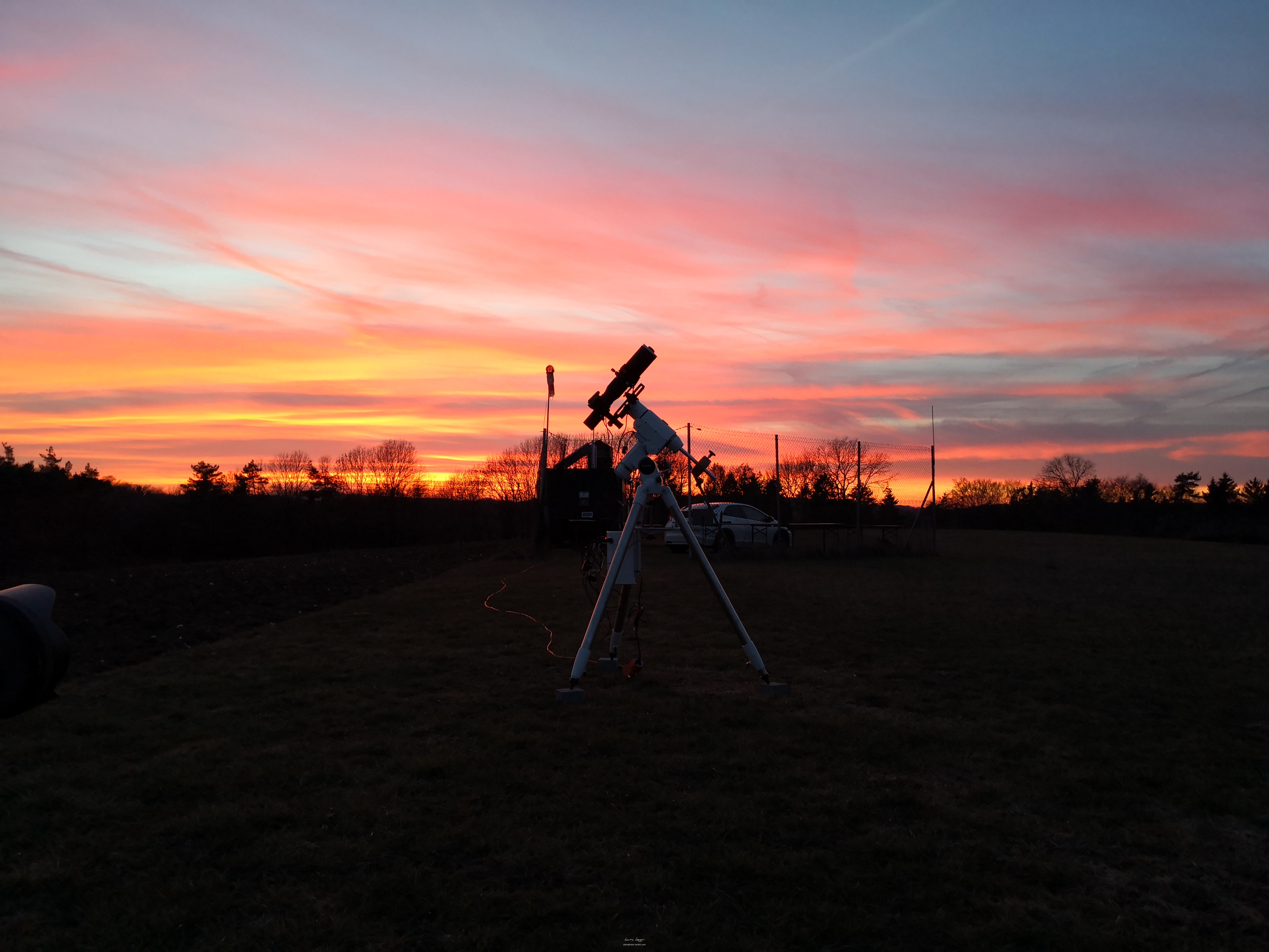

Very First light Very First light
23.02.2019 war mein very First Light mit:
- Canon EOS 700Da
- Hutech IDAS LPS-D1 Clipfilter
- Hanimex 300mm f/4
- Powerbox
- AstroPi3
- USB-Heizband
Das Ergebnis dieser Nacht zeige ich lieber nicht ;) Es war trotzdem eine schöne, superklare Nacht mit -3°C, die ersten Schritte in der Astrofotografie wurden getan...

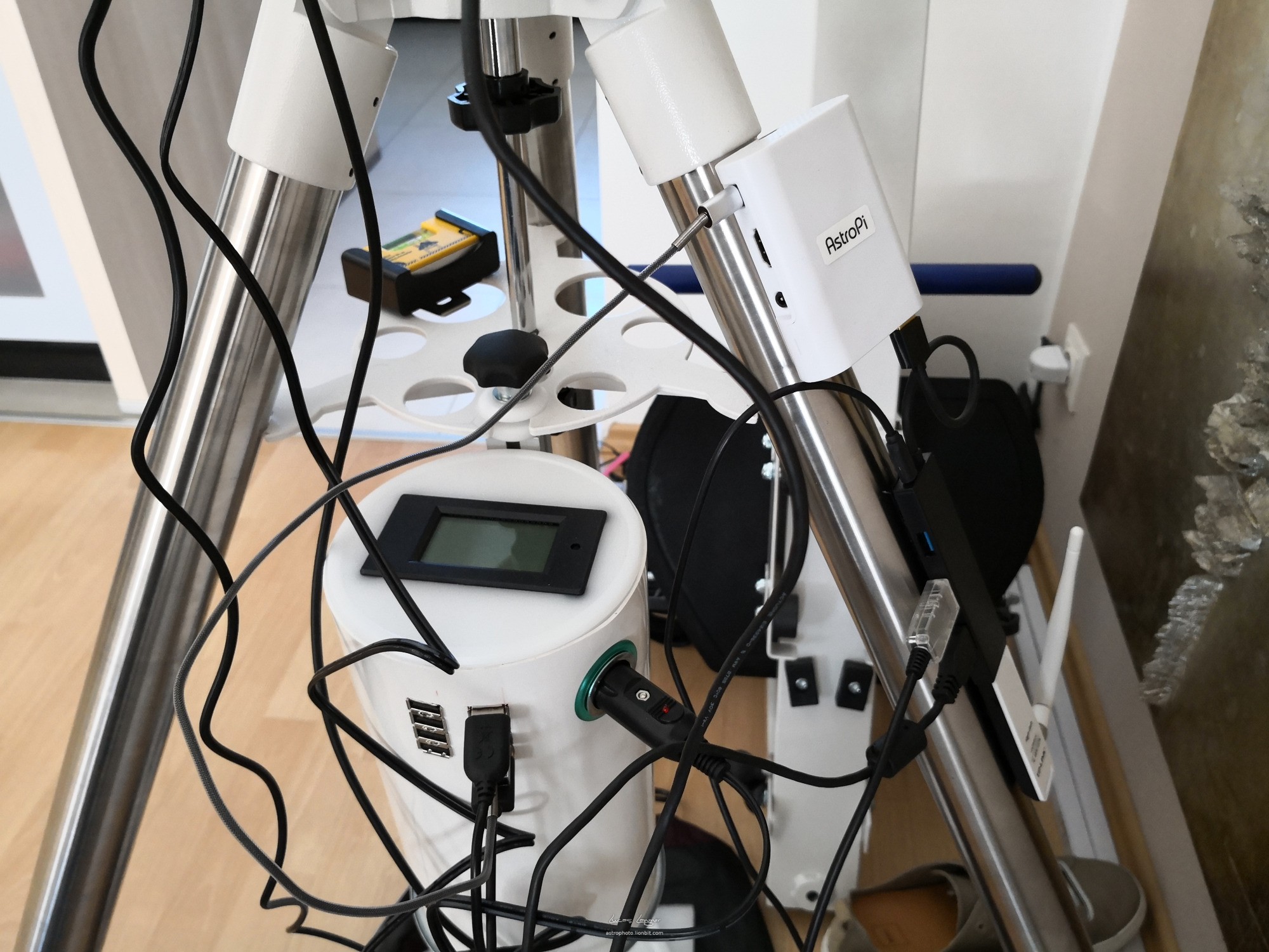

Kabelsalat Kabelsalat
Der Kabelsalat zwischen Powerbox, AstroPi3 und dem Rest
Newton Tuning:
- GPU Komakorrektor
- Canon EOS 700Da
- AstroPi3
- Powerbox
