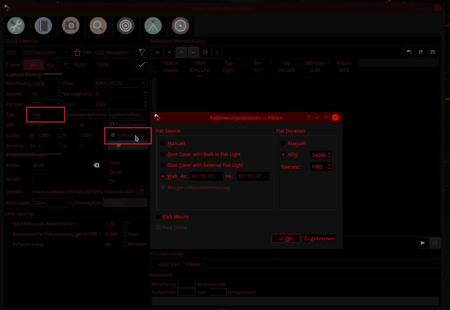

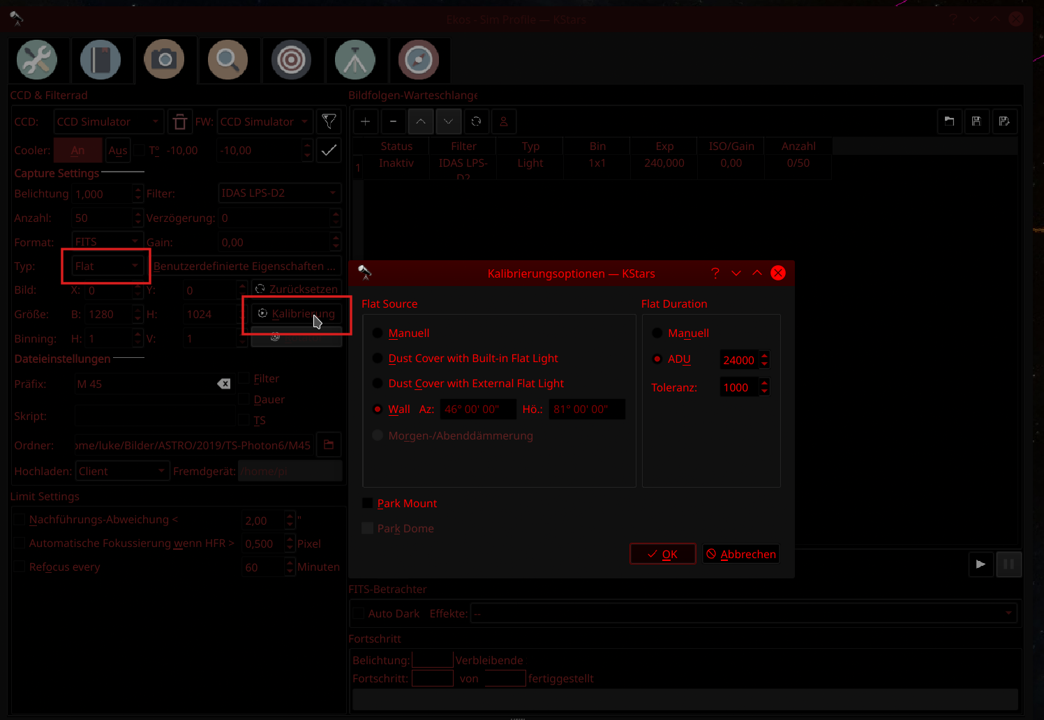

In Kstars ist das Erstellen der Flats ein Kinderspiel. In EKOS > Reiter "CCD" wo die Aufnahmesequenzen eingegeben werden, erstellst du dir eine neue Sequenz vom Typ "Flat". Damit wird die Schaltfläche "Kalibrierung" freigeschaltet, nach einem Klick auf diese Schaltfläche geht ein kleines Fenster auf wie im Screenshot. "Wall At... / Hö..." ist die Position die das Teleskop anfahren soll wenn Flats geschossen werden. Mein Teleskop wird fast senkrecht nach oben ausgerichtet sodass ich nur noch das Leuchtbrett auf das Teleskop legen muss. Das Tracking wird hier automatisch deaktiviert. Die optimale Belichtungszeit wird von Kstars automatisch ermittelt. Dazu einen passenden ADU Wert der zu der Kamera passt eingegeben. Kstars wird dann eine Belichtungsreihe starten und die Belichtungszeit ermitteln bis der eingegebene ADU-Wert +/- Toleranz getroffen wird. War das erfolgreich, wird die Flat-Sequenz gestartet. 30-50 Flats sollten reichen und das ist in ~15 min erledigt.

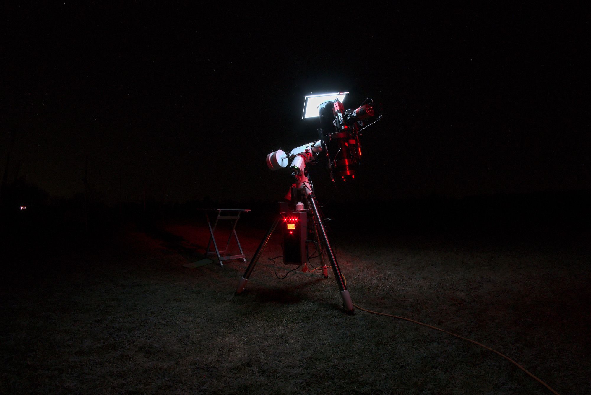

Wie es am Ende meiner Session aussieht, siehst du auf diesem Foto. Das Leuchtbrett liegt auf der Teleskopöffnung, das Licht ist auf kleinste Stufe gedimmt. So starte ich dann die Flat Sequenz und fange langsam an die Taschen aus dem Auto zu holen um dann gleich packen zu können.
