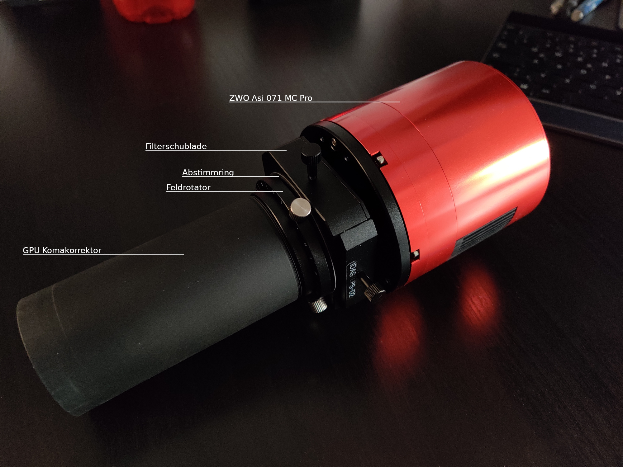

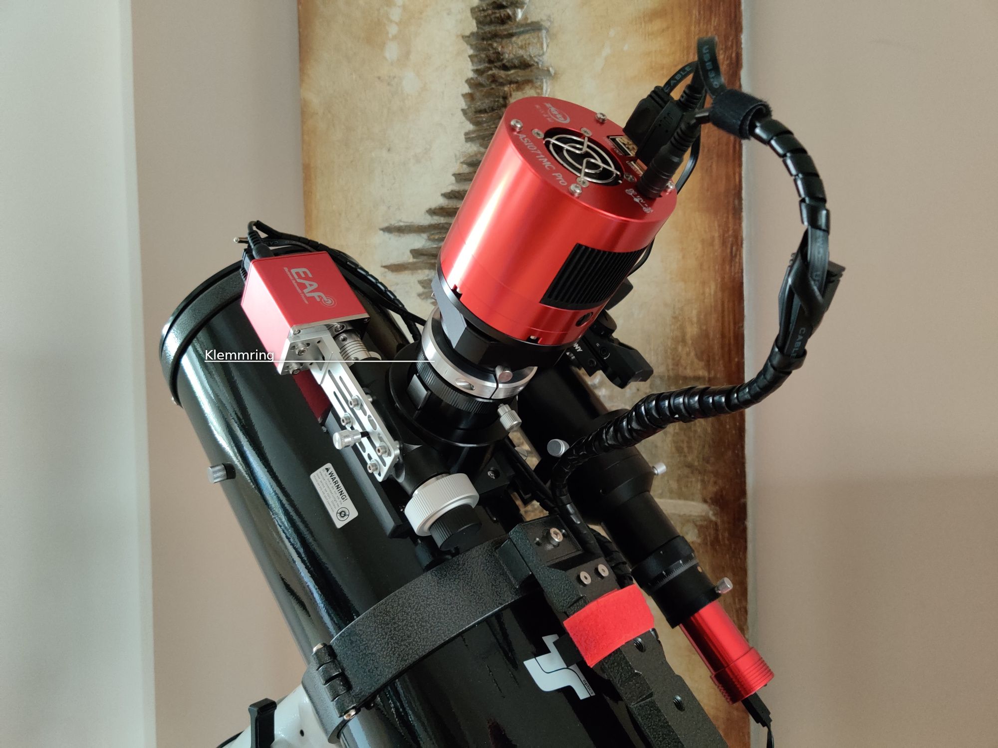

Mittlerweile sind alle Teile für die Filterschublade da und auch ein Feldrotator wurde zwischen Kamera und Korrektor geschraubt. Jetzt ist diese Einheit endlich komplett. Naja, fast. Es fehlt noch ein Klemmring der einen Anschlag am OAZ bildet damit der Korrektor nicht zu weit in den OAZ taucht. Auch soll das Maß, wie tief Der Korrektor eintaucht, immer gleich sein damit das fokussieren mit dem ZWO EAF erleichtert wird. Diesen Ring werde ich mir demnächst noch herstellen, auf dem Markt gibt es nichts das mich überzeugt.
2" Klemmring für den Korrektor[ Update ] Der Klemmring ist fertig und so sieht er aus. Es ist ein Aluminium Ring, auf einer Seite wurde er geschlitzt damit er ganzflächig auf den Korrektor geklemmt werden kann. So entstehen keine Druckstellen, er sitzt perfekt auf Achse und es hält bombenfest. Die Klemmung wird mit einer Schraube erledigt, sie sitzt im Bereich des Schlitzes und zieht ihn beim fest drehen zusammen.
